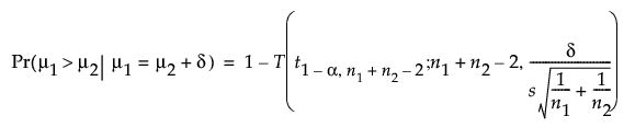

对于 σ 未知的情况,假定 σ1=σ2=σ,则功效计算基于备择假设的形式。对于单侧、上侧备择假设:
Equation shown here

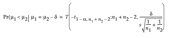

对于单侧、下侧备择假设:
Equation shown here

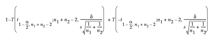

对于双侧备择假设:
Equation shown here
Equation shown here
其中:
α 是显著性水平。
n1 和 n2 是组样本大小
s 是合并标准差
δ 是待检差值。
t1-α,ν, 是自由度为 ν 的中心 t 分布的第 (1 - α) 分位数
T(t; ν, λ) 是自由度为 ν 且非中心参数为 λ 的非中心 t 分布的累积分布函数。

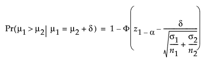

当 σ1 和 σ2 已知时,z 分布用于功效计算。基于备择假设的形式计算功效。对于单侧、上侧备择假设:
Equation shown here

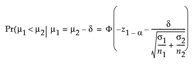

对于单侧、下侧备择假设:
Equation shown here

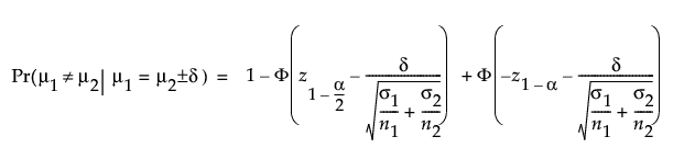

对于双侧备择假设:
Equation shown here
其中:
α 是显著性水平。
n1 和 n2 是组样本大小
σ1 和 σ2 是已知的组标准差
δ 是待检差值。
z1-α 是 z 分布的第 (1 - α) 分位数
Φ(x) 是正态分布的累积分布函数。
