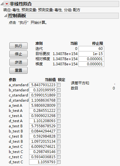

随即显示“非线性拟合”窗口。在控制面板中,显示参数值和锁定选项。列在每个参数之前的字母对应于“拟合曲线”函数中预测模型的变量。
图 15.17 “非线性拟合”控制面板
Image shown here
提示:若您根据先验信息知道参数值,则可以锁定参数。

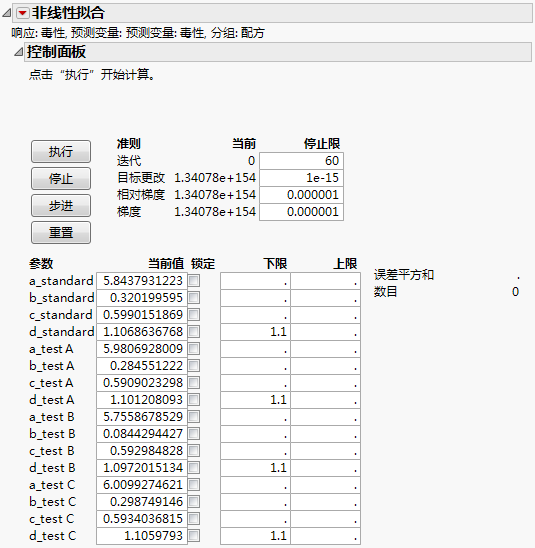

8. 设置参数的下限,如图 15.18 中所示。 您从以前的经验知道药物的最大毒性至少为 1.1。
图 15.18 设置参数界限
Image shown here

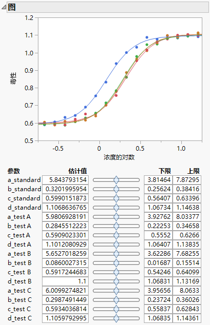

9. 点击执行。
最终的参数估计值与其他拟合统计量一起显示在解报表中。拟合模型显示在图上。
图 15.19 非线性拟合图和参数估计值
Image shown here
图下方的选项允许调整参数限值和估计值。
