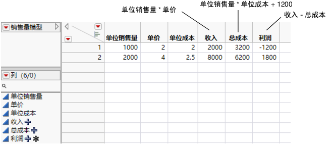

3. 点击“运行脚本”图标 Image shown here 运行该脚本。也可以选择 Ctrl-R。
该脚本使用一些初始尺度数据创建图 8.24 中的数据表并将公式存储到输出变量。它还启动“预测刻画器”。
图 8.24 从脚本创建的数据表
Image shown here

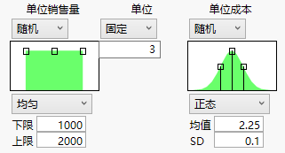

6. 填充因子参数:
‒ 单位销售量是均匀的,下限为 1000 且上限为 2000。
‒ 单价固定在 3。
‒ 单位成本呈均值为 2.25 且标准差为 0.1 的正态分布。
图 8.25 “预测刻画器”规格
Image shown here

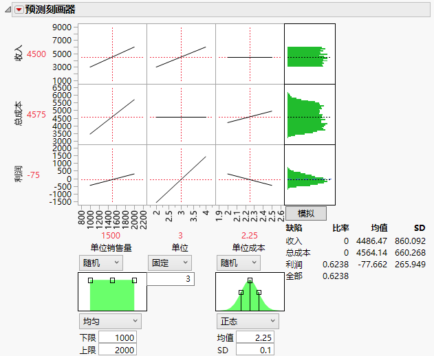

7. 点击模拟按钮。
注意:由于模拟中随机抽签,您的数字可能不同于图 8.26 中显示的数字。
图 8.26 模拟器
Image shown here
看起来这些模型不太可能盈利。通过对利润设置为零的下规格限,缺陷报表显示不盈利的概率为 62%。
