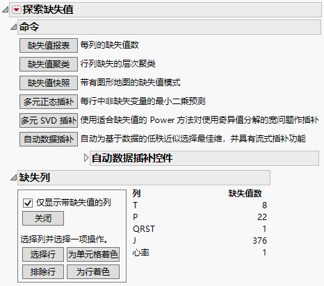

2. 选择分析 > 筛选 > 探索缺失值。
3. 选择所有列(共计 280 个)并点击 Y,列。
4. 点击确定。选中仅显示带缺失值的列复选框。
图 21.10 “缺失值”报表
Image shown here
图 21.10 中所示的“缺失列”报表指示只有五列有缺失数据。在总共 452 行中,列 J 有 376 个缺失值。因为它缺失大量,插补值可能不会生成有意义的分析。对于此类数据,您可以在支持“信息性缺失”选项的平台中使用列 J 的“信息性缺失”选项来探索模型。
请注意,两个“插补”选项 —“多元插补”和“多元 SVD 插补”并未显示。有一条消息指示插补已被禁用,因为分析中包括的某些列是分类列。该数据表包含的若干列是数值列,但建模类型是名义型。这些均不可用于插补。

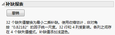

7. 点击多元正态插补。
随即显示一个窗口,询问您是否要对协方差使用收缩估计量。
8. 点击是,收缩。
随即显示一条 JMP 警示,提醒您应该使用另存为命令保留原始数据。
9. 点击确定。
图 21.11 插补报表
Image shown here
“插补报表”指示插补了多少缺失值以及具体的插补详细信息。曾经包含缺失值的四列中不再留有任何缺失数据。
