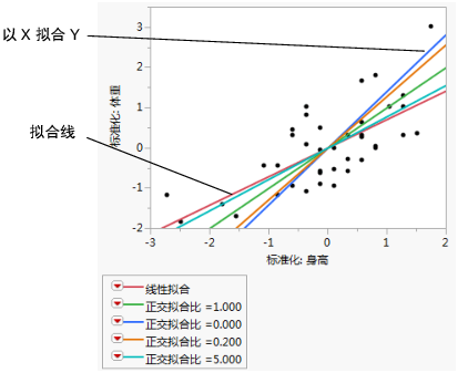

图 5.21 正交拟合选项的示例
Example of Orthogonal Fitting Options
图 5.21 中的散点图显示标准化的身高和体重值,并通过多个线条拟合来演示所选的不同正交方差比的行为。在认为 X 变量的方差非常小时,将呈现标准线性回归(拟合线)。当 Y 变量的变异可忽略时,以 X 拟合 Y 是另一个极端。所有其他线条都落在这两个极端之间,并随方差比的变动而偏移。随着方差比增大,Y 响应中的变异占主导地位,拟合线的偏斜程度更靠近以 X 拟合 Y。同样,当您减小方差比时,拟合线的偏斜程度更靠近以 Y 拟合 X。
