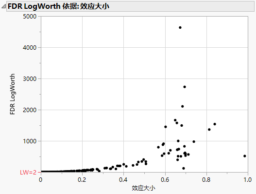

很难看清图中的详细信息,因为有一个巨大的稳健 FDR LogWorth 值,约为 58,000。要确保您的图形显示足够的详细信息,您可以设置 LogWorth 的最大值。
图 22.12 效应大小-稳健 FDR LogWorth,未设置“LogWorth 最大值”
Image shown here

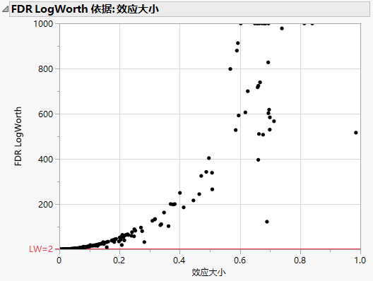

8. 重复第 1 步到第 5 步。
9. 在启动窗口底部的“LogWorth 最大值”框中键入 1000。
10. 点击确定。
该分析可能需要一些时间才能完成。
11. 在“响应筛选”报表中,打开“稳健 FDR LogWorth 依据: 效应大小”报表。
现在图中的详细信息很清晰了。
图 22.13 效应大小-稳健 FDR LogWorth,LogWorth 最大值 = 1000
