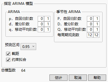

12. 点击“时间序列:铅产量”红色小三角并选择 ARIMA 模型组。
13. 将所有参数的范围设置为 0 到 1 之间。“指定 ARIMA 模型”窗口与图 18.22 中所示的窗口一样。
图 18.22 指定 ARIMA 模型组

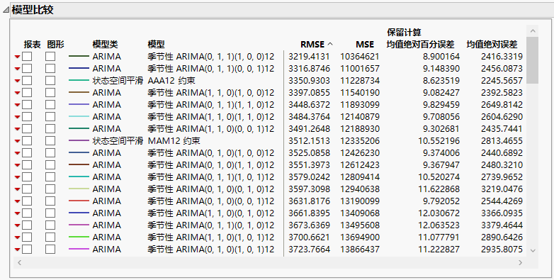

14. 点击估计。
图 18.23 模型比较
Image shown here
由于“状态空间平滑”模型和 ARIMA 模型是针对保留集进行评估的,因此这两个模型的拟合统计数据具有可比性。

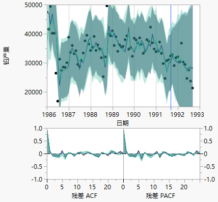

15. 选中“模型比较”报表中前三个模型旁边的“图形”复选框。
图 18.24 模型比较图形
Image shown here
评估统计量和预测图表明:前几个模型的预测性能没有显著差异。根据该报表,ARIMA 模型或“状态空间平滑”模型都适用于该数据。
