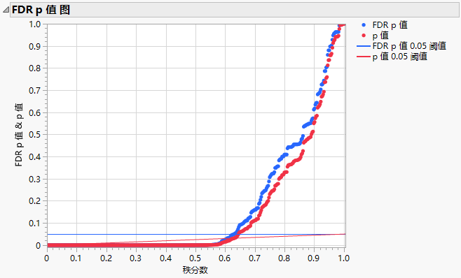

FDR p 值图
“FDR p 值图”报表显示针对秩分数的 FDR p 值和 p 值的图。秩分数按显著性降低的顺序对 p 值排名。FDR p 值用蓝色标绘,p 值用红色标绘。
蓝色水平线显示 0.05 显著性水平。请注意您可以通过以下方式更改该水平:双击垂直轴、删除当前参考线,然后添加新的参考线。
红色递增线提供未调整的 p 值的 FDR 阈值。当 FDR 调整的 p 值位于蓝线下方时,p 值恰好位于红线下方。这使您可以从调整或未调整的 p 值了解 FDR 的显著性。
图 22.4 显示了 Probe.jmp 样本数据表的“FDR p 值图”。请注意,根据常规 p 值,一些检验是显著的,但是根据 FDR p 值它们则不显著。
图 22.4 FDR p 值图
