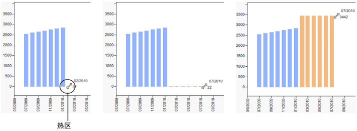

1. 将热区拖到右侧以添加一个或多个生产期间。
橙色直条表示将来的生产。
图 9.11 添加生产期间

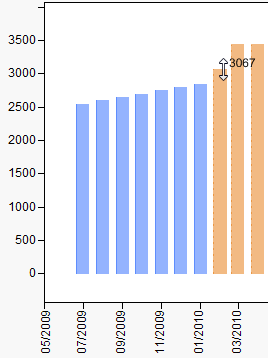

2. 向上或向下拖动每个直条以更改每个期间的生产计数。
图 9.12 调整生产计数

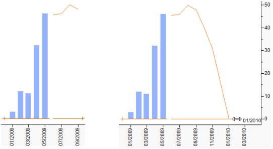

当您在左侧图中调整生产时,右侧图会相应更新来估计将来的失效数(图 9.13)。通过拖动热区可更改预测周期,随后橙色线条会缩短或伸长来显示估计的失效计数。
图 9.13 调整预测周期
