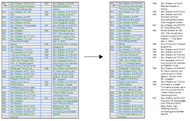

图 3.25 PDF 文件的部分预览
Image shown here
请注意,第一列中的行被自动检测为三个表。

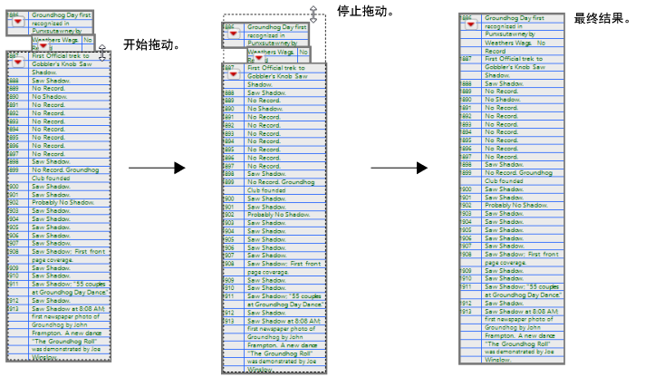

向上拖动第三个表的上边缘,直到它包围两列。
图 3.26 创建一个表

在图 3.27 所示的第一个表中,向左拖动最右边框,直到只有列 1 和列 2 位于同一表中,列 3 和列 4 位于表外(图 3.27)。
图 3.27 拆分表
Image shown here
在剩余的两列周围拖动一个框以将其放入表中(图 3.28)。
