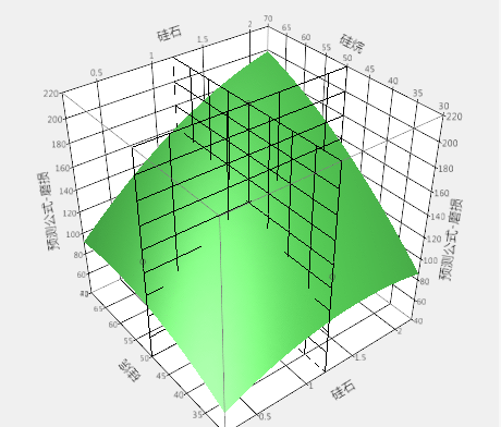

网格
选中某个复选框可激活与选定的变量轴垂直的网格。这些滑块支持您调整每个网格的位置。可通过调整轴设置控制每个网格的分辨率。图 5.9 显示已激活 X 和 Y 网格的曲面。
图 5.9 已激活 X 和 Y 网格
