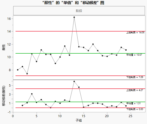

图 3.15 针对“酸性”的单个测量值和移动极差图
Image shown here
单个测量值和移动极差图监控生产的每一缸泡菜的酸度(子组大小为 1)。缸 13 的酸度高于上控制限 14.05。

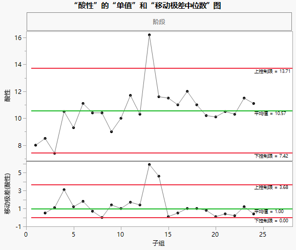

您还可以查看“移动极差中位数”图。继续执行以下步骤,更改图表以使用移动极差中位数。
5. 在“限值[1]”分级显示项中,将 Sigma 设置改为移动极差中位数。
6. 在“限值[2]”分级显示项中,将 Sigma 设置改为移动极差中位数。
图 3.16 针对“酸性”的单个测量值和移动极差中位数图
Image shown here
单个测量值和移动极差中位数图中的限值将移动极差中位数而不是平均移动极差用作 sigma。这导致酸性的控制限略窄。
