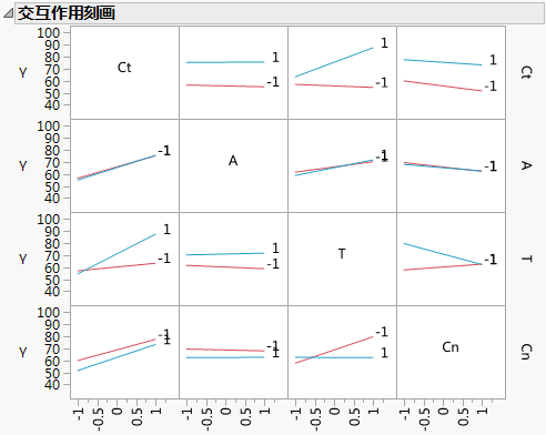

当模型中包含交互作用效应时,“交互作用图”选项显示交互作用图矩阵。矩阵的每个单元格都包含一个图,图中水平轴针对图所在的列中显示的效应进行了尺度统一。针对该效应与相应行中显示的效应的交互作用标绘了线段。所以,交互作用图显示行效应与列效应的交互作用。
为行效应的每个水平都标绘了一条线段。模型预测的响应值通过线段来连接。非平行线段为可能的交互作用提供了直观证明。不过,在推断出存在交互作用的结论之前,应对提出的交互作用的 p 值进行检查。图 3.49 提供了 Reactor.jmp 样本数据表的交互作用图矩阵。

7. 点击“响应‘Y’”红色小三角并选择因子刻画 > 交互作用图。
图 3.49 交互作用图
Image shown here
与 T*Cn 交互作用对应的图是底部一行图中的第三个图,或等效于最后一列图中的第三个图。这两个图均显示:在 T 的低水平上,Cn 对 Y 的影响基本保持不变,不论 Cn 是设置在高水平还是低水平。不过,在 T 的高水平上,Cn 对 Y 的影响根据其水平有所不同。Cn 为 –1 比 Cn 为 1 时的预测 Y 值要高。请注意,p 值 < 0.0001,表明该交互作用显著。
