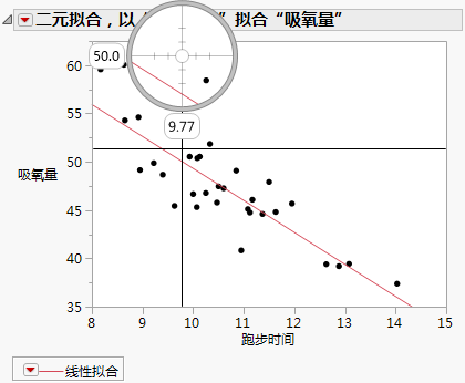

使用如下所述的十字准线工具近似计算导致吸氧量的均值为 50 的跑步时间值。
7. 选择工具 > 十字准线。
8. 点击预测线,然后拖动十字准线工具以查找吸氧量 = 50 的逆预测。
图 3.34 显示跑步时间约为 9.77,它给出吸氧量约为 50 的逆预测。
图 3.34 Fitness.jmp 的“二元拟合”

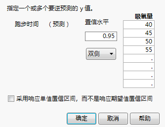

5. 点击“响应‘吸氧量’”红色小三角并选择估计值 > 逆预测。
6. 按图 3.35 所示为吸氧量输入四个值。
7. 点击确定。
图 3.35 完成的“逆预测规格”窗口

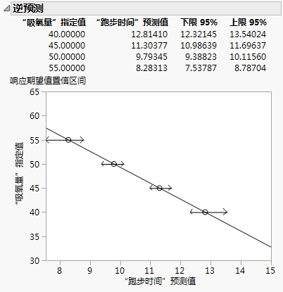

“逆预测”报表提供了与每个指定的吸氧量值对应的跑步时间预测值。该报表还显示了相对于获取响应均值,这些跑步时间值的 95% 置信下限和置信上限。
图 3.36 “逆预测”报表
Image shown here
导致吸氧量值为 50 的跑步时间精确预测值为 9.7935。该值接近图 3.34 所示的“二元拟合”报表中显示的跑步时间近似值 9.77。“逆预测”报表还提供了一个图,其中显示吸氧量与跑步时间之间的线性关系以及置信区间。

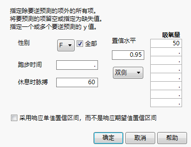

在有多个模型效应的情况下预测单个 X 值的示例
本例预测休息时脉搏为 60 时导致吸氧量为 50 的跑步时间。分别针对男性和女性预测跑步时间。
1. 从 Fitness.jmp 样本数据表中,选择分析 > 拟合模型。
2. 选择吸氧量并点击 Y。
3. 选择性别、跑步时间和休息时脉搏,然后选择添加。
4. 点击运行。
6. 删除跑步时间的值,因为您想要预测该值。
7. 选择性别旁边的全部框,为性别的所有水平估计跑步时间。
8. 用 60 替换休息时脉搏的均值。
9. 为吸氧量输入值 50,如图 3.37 所示。
10. 点击确定。

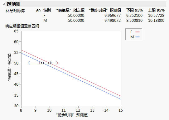

图 3.38 所示的报表为男性和女性提供了跑步时间的预测值。其中还包含响应均值为 50 的情况下跑步时间值的 95% 置信区间。
图 3.38 多重回归模型的“逆预测”报表
Image shown here
该图显示休息时脉搏为 60 时针对女性和男性的线性拟合。两个置信区间分别显示为红色和蓝色。
