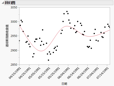

图 2.22 显示了针对 XYZ Stock Averages (plots).jmp 样本数据表中数据的模型拟合的“回归图”。在此,向日期分配了“纽结样条效应”并指定了五个结点。道琼斯指数收盘值是响应。
图 2.22 带五个结点的纽结样条的模型拟合
