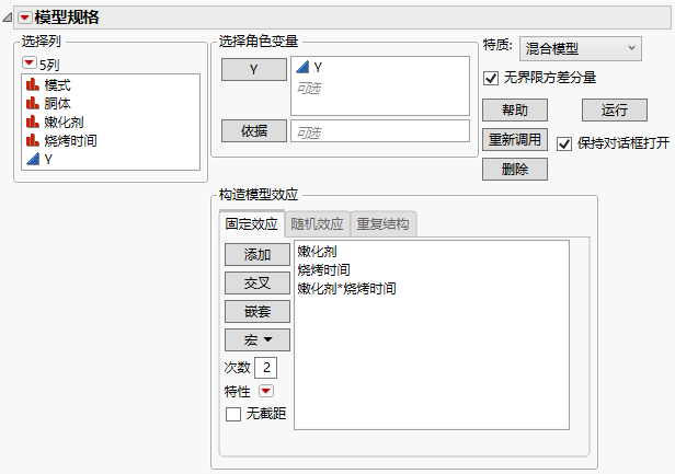

Split Plot.jmp 样本数据表分析的固定效应显示在图 8.7 中。请注意,模型中可能没有固定效应。相关示例,请参见空间示例:均匀性试验。
图 8.7 显示完成的“固定效应”的“拟合模型”启动窗口

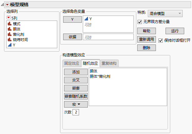

图 8.8 显示 Split Plot.jmp 样本数据的随机效应规格,其中“胴体”为随机区组。裂区示例 详细描述了该示例。
图 8.8 显示完成的“随机效应”选项卡的“拟合模型”启动窗口

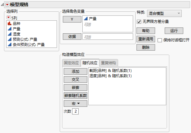

使用非结构化协方差结构对随机系数建模。图 8.9 显示 Wheat.jmp 样本数据的随机系数规格。(另见使用混合模型的示例。)
图 8.9 显示随机系数的完成的“拟合模型”启动窗口

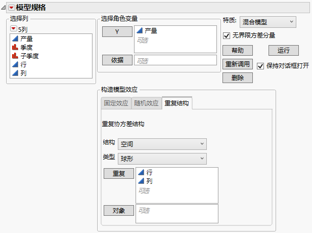

当您选择一个空间协方差结构时,将显示一个“类型”列表,您可以在其中选择空间结构的类型。提供四种类型:“乘方”、“指数”、“高斯”和“球形”。图 8.10 显示为 Uniformity Trial.jmp 样本数据选择的空间球形。
