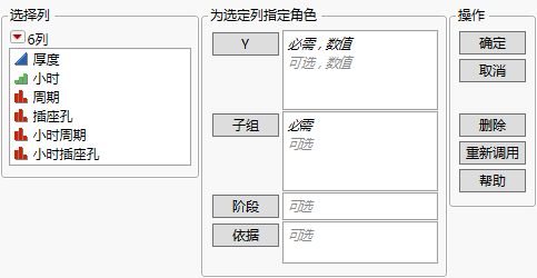

计量控制图的启动窗口
本节包含有关 I/MR、均值、运行、Levey Jennings、基于均值的 I/MR 和三因子等控制图的启动窗口的信息。
图 3.5 计量控制图的启动窗口
Image shown here
有关“选择列”红色小三角菜单中选项的详细信息,请参见《使用 JMP》中的“列过滤器”菜单。
Y
分配过程变量。
子组
(仅可用于均值、Levey Jennings、基于均值的 I/MR 和三因子等控制图。)分配子组变量。分配某个子组变量后,控制图中的每个点都与该子组中所有点的某个汇总统计量相对应。
阶段
(不可用于运行图。)分配阶段变量。指定某个阶段变量后,将为每个阶段计算单独的控制限。
依据
标识一个变量,用于为列中出现的每个值生成单独分析。

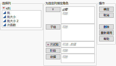

计数控制图的启动窗口
本节包含有关 NP、P、C 和 U 控制图的启动窗口的信息。
图 3.6 计数控制图的启动窗口
Image shown here
Y
分配过程变量。
子组
n 次试验
分配子组样本大小。
阶段
依据
