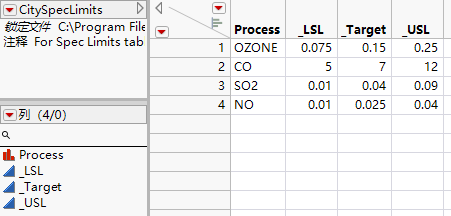

限值数据表可采用两种不同的格式:高型或宽型。高型限值数据表将各个响应显示在一列中,其他各列分别显示限值关键字。宽型限值数据表让每个响应对应一列,再用一列添加限值关键字的标签。这两种格式均可使用从数据表加载规格限选项来读取。
• 高型表包含四或五列,每个过程对应一行。第一列的数据类型为字符型,其中包含在“过程能力”平台中分析的列的名称。接下来三列需分别命名为下规格限、目标和上规格限。这些列名之前还可以附加下划线字符。名为显示限值的最后一列(可选)指定规格限在某些分析图中是否显示为参考线。
图 7.8 示例:高型规格限表
