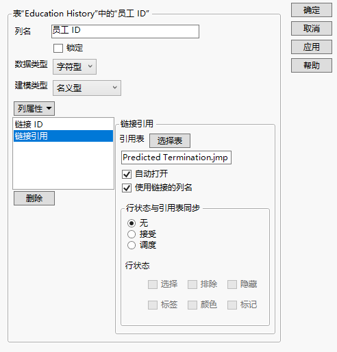

• 您可以指定要用在虚拟连接列中的链接列名。该选项支持您指定较短的列名(例如,奶酪而不是奶酪[选择])。在“链接引用”列属性中,选择使用链接的列名。
图 5.9 “链接引用”列属性定义
