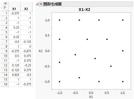

但是,正如图 21.20 中的示例所示,拉丁超立方设计可能不能为您提供最优空间填充属性。该示例是双因子 16 次试验的拉丁超立方设计,它将因子水平设置在 -1 到 1 之间。双因子图显示该设计具有缺失覆盖的区域。特别是对接近 0 的 X1 和接近 -1 的 X2 覆盖很差。
图 21.20 双因子的拉丁超立方设计

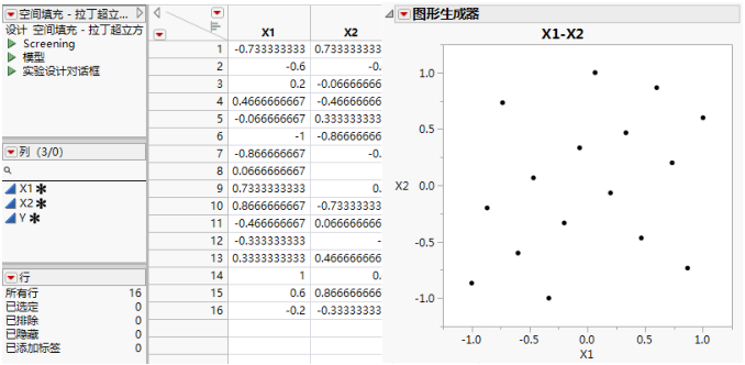

最大熵设计优化了实验中所含信息量的测量。请参见下面的技术说明。将因子水平设置在 -1 到 1 之间,图 21.21 中所示的双因子最大熵设计比图 21.20 中所示的拉丁超立方设计更好地覆盖了该区域。当试验次数增加时,设计的空间填充属性会改善。
图 21.21 双因子最大熵设计
