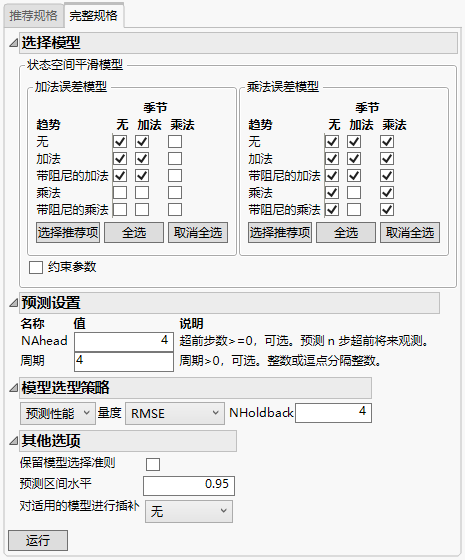

仅可用于“完整规格”选项卡,如“完整规格”选项卡中所示。“选择模型”报表支持您指定状态空间平滑模型以拟合到各个时间序列。使用复选框为模型选择误差、趋势和季节性。点击选择推荐项选中与平台推荐的模型对应的复选框。点击全选可选中所有复选框,点击取消全选可取消选中所有复选框。点击约束参数以这样一种方式约束参数,即:观测离当前越远,对模型当前状态的影响就越小。在“状态空间平滑”模型中,在给定所有以前的观测的情况下,时间 t 的预测与截至时间 t 的所有观测的加权和相同。这些权重是参数的函数。因此,约束参数可以确保过去观测的权重趋近零,并且观测距离现在越远,权重接近零的速度就越快。
图 19.6 “完整规格”选项卡
