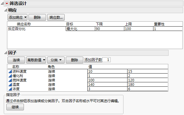

• 指定响应
• 指定因子或手动指定因子
• 选择设计
指定响应
1. 选择实验设计 > 经典 > 两水平筛选 > 筛选设计。
2. 双击“响应名称”下的 Y 并键入反应百分比。
请注意,默认“目标”为最大化。目标是最大化响应,但是最小可接受的反应百分比为 90(下限),上限为 100(上限)。
3. 在“下限”下点击并键入 90。
4. 在“上限”下点击并键入 100。
5. 将“重要性”下面的区域留空。
由于只有一个响应,默认为该响应的“重要性”指定 1。
完成的“响应”分级显示项请参见图 9.19。现在指定因子。

手动指定因子
1. 通过在添加因子数框中输入 5 并点击连续,添加五个连续因子。
2. 将默认因子名称 (X1-X5) 分别改为进料速度、催化剂、搅拌速度、温度和浓度。
3. 输入每个因子的低值和高值:
‒ 进料速度:10,15
‒ 催化剂:1,2
‒ 搅拌速度:100,120
‒ 温度:140,180
‒ 浓度:3,6
图 9.19 “响应”和“因子”分级显示项

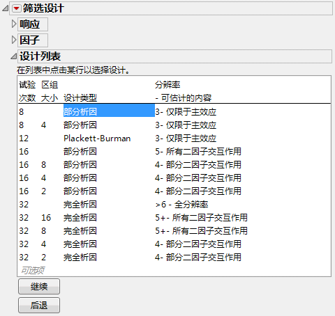

选择设计
1. 点击继续。
2. 从“选择筛选类型”面板中,接受默认选择从部分析因设计列表中选择,然后点击继续。
针对您指定的因子和水平的设计列在“设计列表”中(图 9.20)。
图 9.20 五个连续因子的部分析因设计
3. 您所要的设计是列表中第一个且碰巧默认已选定(图 9.20)。接受该选择并点击继续。
因为您被限制为八次试验且没有分区组因子,最好的设计选项是包含 8 次试验的部分析因设计且没有区组。该设计为 25-2 部分析因设计。它是五个因子的完全析因设计的四分之一。

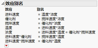

在本例中,您想知道温度*浓度交互作用是否与主效应混杂。使用“显示和修改设计”分级显示项查看您选择的设计的别名结构,根据需要可以更改它。
1. 打开“效应别名”分级显示项。
图 9.21 “效应别名”分级显示项
温度*浓度交互作用(您怀疑是活跃的)与进料速度主效应混杂。您想更改生成规则来构造这样的设计:进料速度与您怀疑不活跃的效应具有别名关系,并且温度*浓度交互作用与主效应不具有别名关系。

图 9.23 已修改的生成规则的“效应别名”分级显示项
在您定义的设计中,进料速度与催化剂*温度和搅拌速度*浓度混杂。而且,温度*浓度交互作用现在与双因子交互作用催化剂*搅拌速度混杂。

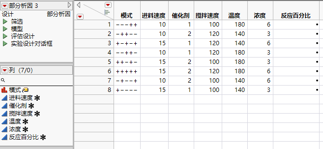

5. 在“输出选项”分级显示项中,接受随机的默认“试验顺序”设置并点击制表。
图 9.24 包含八次试验的部分析因设计表
该设计表显示您构造的设计。请注意,该表包含您在“筛选”窗口中定义的响应反应百分比的列,您可以在此记录实验结果。
还包含筛选、模型和实验设计对话框脚本。有关这些脚本的详细信息,请参见制表。

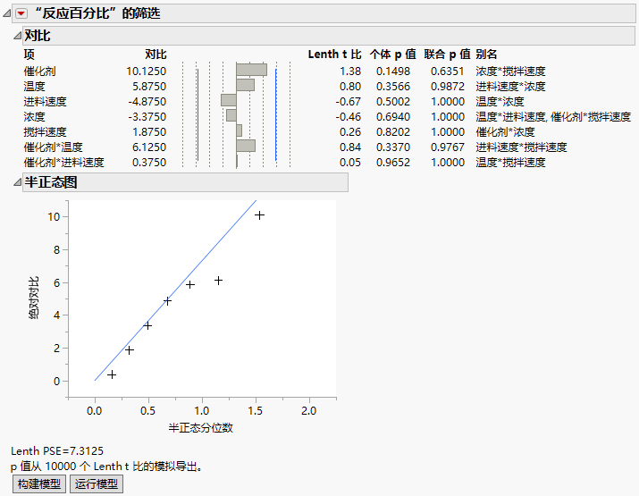

您可以使用八次试验估计七个效应。在这些效应中,您期望只有几个效应是活跃的。因为您想估计七个效应,因此没有误差的自由度。因为这些原因,您使用“筛选”平台来分析结果。
2. 运行数据表中的筛选脚本。
筛选脚本为您的响应和因子启动“筛选”平台(实验设计 > 经典 > 两水平筛选 > 拟合两水平筛选)。
图 9.25 筛选报表示例
注意:由于 p 值是使用基于模拟的技术获取的,您的 p 值可能不会与此处所示的 p 值精确匹配。
报表显示基于 Lenth t 比的个体和联合 p 值。即使从个体 p 值来看,也没有效应是显著的。半正态图显示这些效应只反映了随机噪声。
有关“筛选”报表的详细信息,请参见筛选报表。
