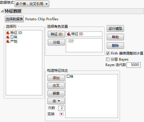

4. 从“数据格式”列表中,选择多个表,交叉引用。
共有三个不同的分级显示项,每个分级显示项对应一个数据源。
5. 在“特征数据”下点击选择数据表。
将显示“特征数据表”窗口,该窗口提示您指定特征数据所在的数据表。
6. 选择 Potato Chip Profiles,然后点击确定。
该表中的列显示在选择列中。
7. 从“选择列”列表中选择特征 ID,然后点击选择角色变量下的特征 ID。
8. 选择口味,然后点击构造模型效应下的添加。
请注意,产地是您可以添加到效应列表的另一个特征效应。
图 5.5 完成“特征数据”分级显示项

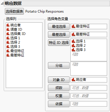

9. 打开响应数据分级显示项。点击选择数据表。
10. 选择 Potato Chip Responses,然后点击确定。
11. 将角色分配给列以完成启动对话框:
‒ 选择最佳特征,然后点击最佳选择。
‒ 选择最差特征,然后点击最差选择。
‒ 选择选择 1、选择 2 和选择 3,然后点击特征 ID 选择。
‒ 选择响应者,然后点击对象 ID。
图 5.6 完成的“响应数据”分级显示项

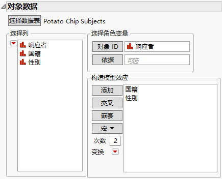

12. 打开对象数据分级显示项。点击选择数据表。
13. 选择 Potato Chip Subjects,然后点击确定。
14. 选择响应者,然后点击对象 ID。
15. 选择国籍和性别,然后点击构造模型效应下的添加。
图 5.7 完成的“对象数据”分级显示项
Image shown here

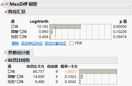

1. 点击运行模型。
图 5.8 “MaxDiff 模型”报表
Image shown here
“效应汇总”报表显示模型中的项并提供其显著性的 p 值。请注意,口味是一个特征效应,而且每个国籍*口味和性别*口味都是测试对象与特征效应之间的交互作用。
“似然比检验”报表表明口味对于被访者的偏好选择是显著的。
