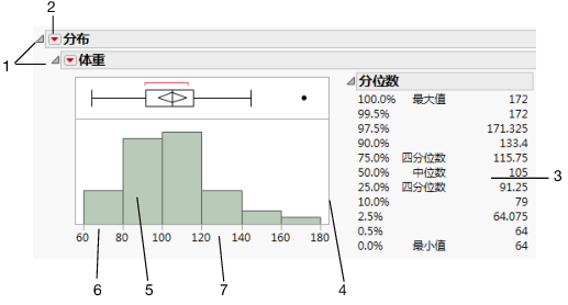

JMP 报表显示在带有滚动条和调整大小选项的标准窗口中。报表中也有另外一些如图 9.2 所示的特殊按钮和菜单,以及以下各节介绍的按钮和菜单。
图 9.2 报表窗口的基本要素
Image shown here
表 9.1 报表窗口操作
数字
操作
1
点击展开图标可隐藏或显示报表的各个部分。
2
点击红色小三角可访问报表选项。
3
在表中右击可访问格式选项。
4
点击并拖动边框可调整图形大小。
5
在图形中的任意位置右击可访问格式选项。
6
在轴内部右击可访问格式选项。
7
光标置于轴上时将变为手形。点击并拖动光标可沿轴滚动或重新调整轴尺度。请参见在图形中滚动和调整轴尺度。
