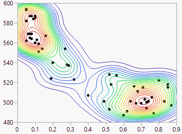

当图中显示数以千计的点时,如此多的点可能过于密集而无法显示密度中的模式。使用非参数密度选项可以很容易看清模式。
“非参数密度”估计可描述数据点密度的平滑非参数二元曲面。该图通过添加一组等高线来显示密度(图 5.16)。这些等高线是以 5% 为区间的分位数等高线。这意味着从估计的非参数分布生成的大约 5% 的点位于最低等高线之下,10% 的点位于次低等高线之下,依此类推。最高等高线之下有大约 95% 的点。
图 5.16 非参数密度的示例
Example of Nonpar Density
要更改非参数密度等高线网格的大小,请按 Shift 键并从“二元”红色小三角菜单中选择非参数密度。输入大于默认值 102 个点的值。
