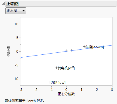

图 3.44 显示了 Bicycle.jmp 样本数据表的“正态图”报表。该模型不需要变换,所以图中显示了针对其正态分位数标绘的原始估计值。图中显示了斜率等于 Lenth PSE 的线条。该图表明齿轮、发电机和车座是活跃因子。

1. 选择帮助 > 样本数据库,然后打开 Bicycle.jmp。
2. 选择分析 > 拟合模型。
3. 选择 Y 并点击 Y。
4. 从横把一直选到快速制动,然后点击添加。
5. 点击运行。
6. 点击“响应‘Y’”红色小三角并选择效应筛选 > 正态图。
随即显示下面的正态图。
图 3.44 正态图
Image shown here
