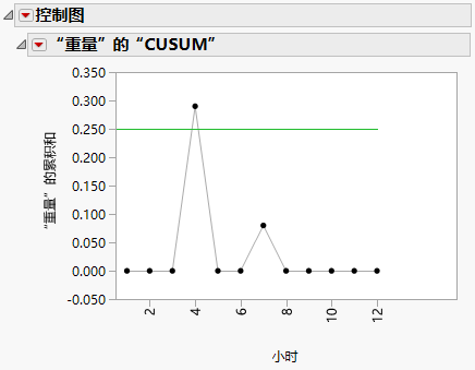

图 12.20 Oil1 Cusum.jmp 数据的单侧 CUSUM 图
Image shown here
决策区间设置在您输入的 H 值 (0.25) 的位置。您可以看到,在第四个小时处,出现了显著的超量装填情况。
