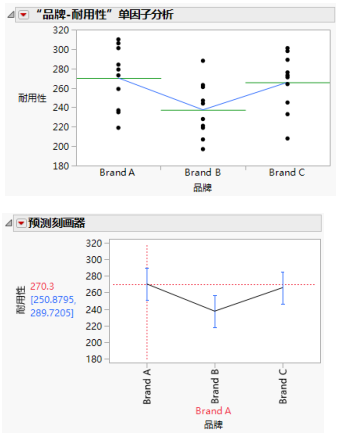

考虑 Golf Balls.jmp 样本数据表。您关注的是耐用性是否随品牌而变化。图 2.8 显示了两个图。
第一个图使用“以 X 拟合 Y”获得,其中显示按品牌划分的数据。每个品牌的均值处都绘制了水平线,并通过线段将这些均值连接起来。要生成该图,请运行 Golf Balls.jmp 样本数据表中的脚本单因子: 品牌 - 耐用性。
第二个图是使用“拟合模型”获取的刻画器图。这第二个图显示每个品牌的预测响应,响应之间由线段连接。要生成该图,请运行 Golf Balls.jmp 样本数据表中的脚本拟合模型: 品牌 - 耐用性。将红色垂直虚线拖至关注的品牌。红色水平虚线更新,与垂直轴交叉在预测响应处。
图 2.8 单因子方差分析的模型拟合
