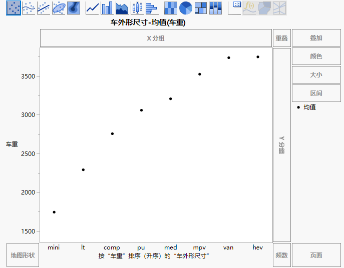

4. 选择车重并将其拖至 X 轴的中间。将其放到 X 轴正上方。放下变量之前,将出现一个蓝色四边形。
图 3.19 合并车重和车外形尺寸
Image shown here
车外形尺寸的各个水平现在依据水平中所有车辆的平均车重以升序排列。请注意:迷你型和轻型现在排在重型之前。轴标签随之更新,表明使用了一个排序变量。
下一步,验证车外形尺寸是否真正按照车重排序。
5. 选择车重并将其拖至 Y 区域。
6. 从“汇总统计量”列表中选择均值。
图 3.20 按“车重”升序排序的车外形尺寸的示例
Image shown here
您可以看到平均车重从左到右递增。

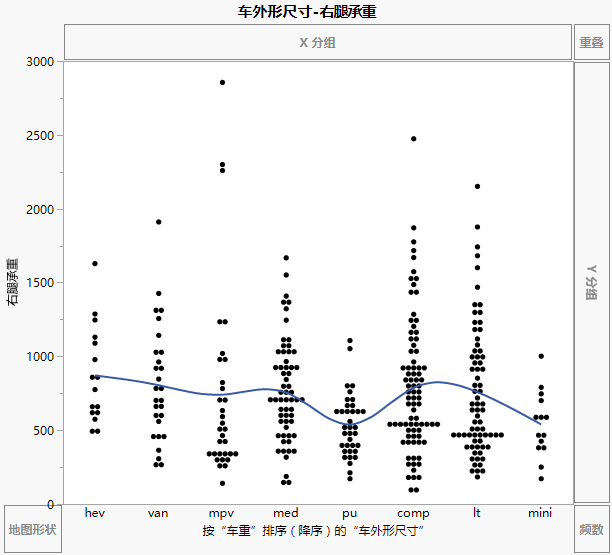

将顺序从升序改为降序。
7. 右击 X 区域并选择排序依据 > 车重,降序。
现在车外形尺寸的水平即按照车重均值降序排列。您想要查看右腿承重(右腿承重)是否随着车重降低。
8. 右击 Y 区域中的车重,然后选择删除。
9. 选择右腿承重并将其拖至 Y 区域。
10. 从“汇总统计量”列表中选择无。
该选择会将所有单个观测的均值替换为点。
11. 点击“平滑线”元素 Image shown here。
图 3.21 按“车重,降序”排列的“右腿承重”的示例
Image shown here
右腿承重似乎与车重级别不相关。
