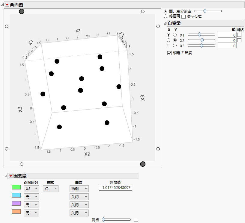

中心复合设计(图 11.2)组合了两水平的部分析因设计和其他两种类型的点:
• 中心点,其中将所有因子值设置为中间值。
• 轴点,其中将一个因子设置为高值或低值(轴值),将所有其他因子设置为中间值。
根据您相对轴点的选择,中心复合设计可以最多为每个因子设置五个非重复设置,轴点可以扩展到因子的指定范围之外。
图 11.2 三个因子的中心复合设计
Image shown here
