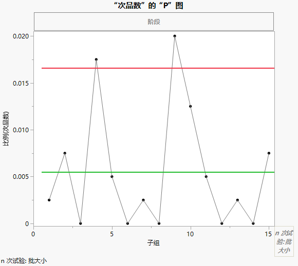

Washers.jmp 样本数据包含两个不同批大小的缺陷数据,这些数据取自 ASTM Manual on Presentation of Data and Control Chart Analysis,美国检验与材料协会 (1976)。要查看不变和可变样本大小之间的差异,您可以对比批大小和批大小 2 这两个图。
Quality Control 样本数据文件夹中的 Washers.jmp 数据包含每批次 400 个镀锌垫圈共计 15 个批次的缺陷计数。生产出的垫圈要经过检查,查看是否存在粗糙电镀和钢体裸露之类的镀层面缺陷。若垫圈存在镀层面缺陷,则认为其不合格或有缺陷。因此,缺陷计数表示每批次 400 个中有多少垫圈存在缺陷。使用 Washers.jmp 数据表,指定一个样本大小变量,该变量允许具有不同的样本大小。该数据表包含所有常数样本大小。
1. 选择帮助 > 样本数据库,然后打开 Quality Control/Washers.jmp。
2. 选择分析 > 质量和过程 > 控制图 > P 控制图。
3. 选择次品数并点击 Y。
4. 选择批大小并点击 n 次试验。
5. 点击确定。
6. 在“限值”分级显示项中,取消选择显示下限选项。
这隐藏了在这种情况下不需关注的下限。
图 3.23 含样本大小的“次品数”的 P 图

要查看不变和可变样本大小之间的差异,只需通过将变量拖至“n 次试验”区域,对批大小和批大小 2 这两个图进行比较即可。
