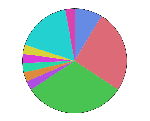

饼式
传统饼图,各个扇区的大小由汇总统计量确定。

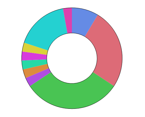

环式
用一个同心环来表示分层变量的每个变量或水平。各个图段的大小由汇总统计量确定。环形图可使用同心环帮助形象演示分层数据。

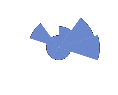

鸡冠花式
所有扇区的中心角都相等。每个扇区的大小由汇总统计量确定。亦称分解饼图,鸡冠花图可以帮助您查看较小的区域。
