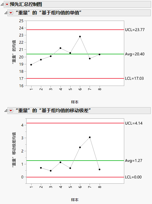

图 12.17 预先汇总数据绘制示例
Image shown here
尽管均值图和 S 图上所用点与基于组均值的单值图和基于组标准差的单值图的所用点相同,但限值不同,因为这些限值按单值图计算。
