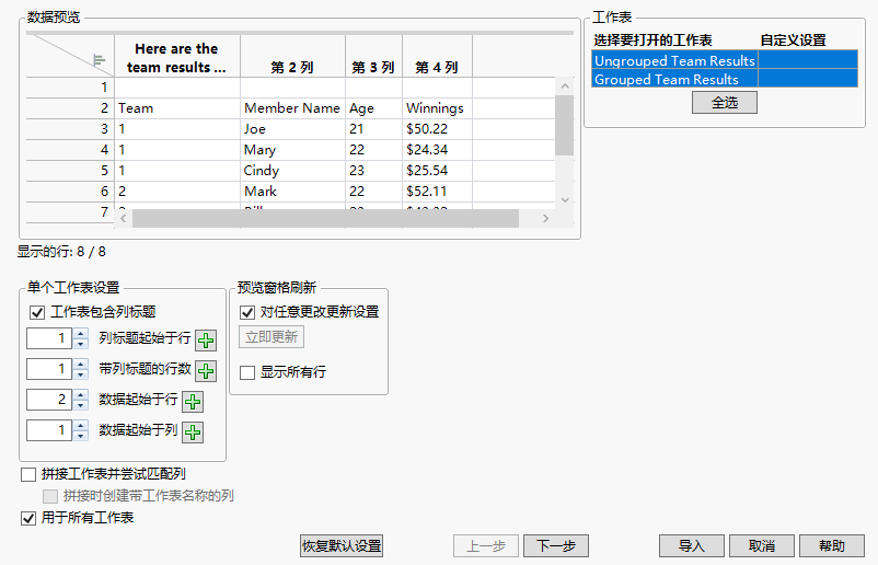

该工作表在“Excel 导入向导”中打开,向导中显示有数据预览以及导入选项。
图 3.3 初始数据预览示例
Image shown here
请注意“数据预览”中的以下特征:
‒ 在右上角中两个工作表都选定进行导入。
‒ 第一列已自动删除。
‒ 工作表第一行中的文本显示为列标题。但是,您想工作表第 3 行中的文本用作列标题。
‒ 第一个数据行为空。

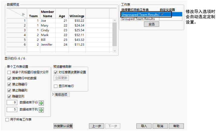

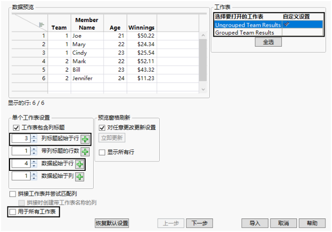

5. 为列标题起始于行键入 3。
6. 数据起始于行更改为 4。
7. 选择“工作表”窗格中的 Ungrouped Team Results。
将只导入该工作表。
8. 取消选择用于所有工作表。
这些设置仅应用于“Ungrouped Team Results”。
图 3.4 选择列标题行
Image shown here
提示:右击“数据预览”窗格中的数值列标题以更改该格式。
有关所有选项的详细信息,请参见单个工作表设置。

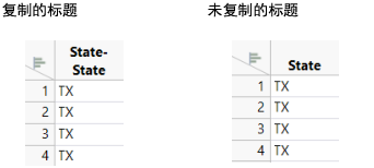

复制跨行中的标题
重复工作表中横跨多个行的每个单元格中的标题文本。例如,图 3.7 中显示的“State”列标题位于工作表中的合并单元格内。在左侧,标题已复制。取消选择该选项可避免复制右侧显示的标题。
图 3.7 Microsoft Excel 文件中的复制标题

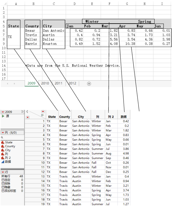

导入包含层次标题的 Microsoft Excel 文件
在 Excel 工作表中,多个标题行可包含一个隐含的层次;第二个标题行包含的数据是第一个标题行的类别。图 3.8 显示了一个示例。在顶部的工作表中,“Winter”和“Spring”位于这两个季节对应月份之上的跨越单元格中。在 JMP 数据表中,您想让这两个季节位于一列中而其对应的月份位于另一列中。
图 3.8 Excel 中的原始数据和 JMP 中有关 2009 年的最终数据
Image shown here

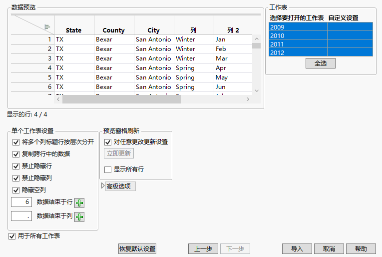

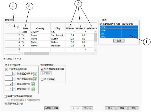

图 3.9 “Excel 导入向导”预览
Image shown here
图 3.9 显示了该工作表的默认设置:
1
所有工作表都选定进行导入。按 Ctrl 键并点击某个工作表将其从导入中排除。
2
每一个季节都分成了多个列。
3
工作表第二个标题行中的数据显示在第一行中。
4
已删除顶部的空行。
3. 在“预览窗格刷新”下方,确保已选中对任意更改更新设置。
这意味着当您进行更改时“数据预览”会自动刷新。
4. 在带列标题的行数旁边,点击向上箭头一次。
请注意,数据起始于行自动更新为 3。

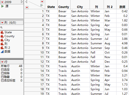

8. 点击导入。
四个工作表将作为单独的数据表打开。数据表包含一个“源”脚本,您可以运行该脚本,以使用相同的导入设置将数据导入新的数据表(图 3.12)。您下一次在任何 JMP 会话的“Excel 向导”中打开工作表时,您的导入设置也会被保存。
图 3.12 最终数据
