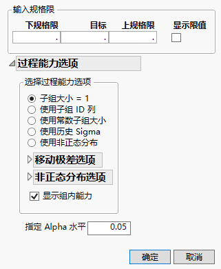

“过程能力分析”窗口
从分析变量名称旁边的红色小三角中选择“过程能力”选项时,将显示“过程能力分析”窗口。
使用“过程能力分析”窗口指定能力分析选项,包括规格限、分析所基于的分布以及 sigma 估计方法。过程能力要求您选择如何评估 sigma,组内(短期)变异。根据您选择的过程能力选项,将显示不同的子选项。
图 3.12 “过程能力分析”窗口
Process Capability Analysis Window
输入规格限
指定过程能力分析的下规格限、目标和上规格限。以上至少有一个必为非缺失值。若选择“显示限值”选项,则规格限将显示在“分布”平台报表中的直方图上。
过程能力选项
根据您选择的选项,将显示不同的附加选项。选择以下选项之一:
子组大小 = 1
将子组大小设置为 1 并提供更多“移动极差”选项。请参见《质量和过程方法》中的移动极差选项。
使用子组 ID 列
支持您选择子组 ID 列并提供其他子组和移动极差选项。请参见《质量和过程方法》中的过程子组和移动极差选项。
使用常数子组大小
支持您设置常数子组大小并提供其他子组和移动极差选项。请参见《质量和过程方法》中的过程子组和移动极差选项。
使用历史 Sigma
为 sigma 分配一个以往接受的值。请参见《质量和过程方法》中的历史信息。
使用非正态分布
支持您选择非正态分布并提供其他非正态分布选项。请参见《质量和过程方法》中的分布选项。
显示组内能力
(仅当在“过程能力选项”中选择“子组大小 = 1”或“使用非正态分布”时才可用。)指定报表中是否显示组内 sigma 的估计值。
指定 Alpha 水平
指定置信限的显著性水平。
