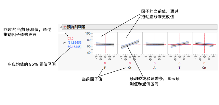

刻画器(或“预测刻画器”)显示每个 X 变量的预测迹线。
图 3.48 演示了 Reactor.jmp 样本数据表的刻画器的一部分。每个 X 变量的垂直虚线显示其当前值或当前设置。使用“刻画器”可一次更改一个变量,以便检查对预测响应的影响。
图 3.48 预测迹线演示
Image shown here
图 3.48 中的因子 F 和 Ct 是连续的。若因子是名义型,则在水平轴上显示水平。
对于每个 X 变量,因子名称上方的值是其当前值。通过在图形中点击或通过将虚线拖至您希望新的当前值所处的位置,您可以更改当前值。
• 水平虚线显示针对 X 变量的当前值,每个 Y 变量的当前预测值。
• 图内黑线显示当您更改单个 X 变量的当前值时预测值如何随之更改。预测值的 95% 置信区间通过环绕预测迹线的虚曲线(对于连续变量)或误差条(对于分类变量)来显示。
