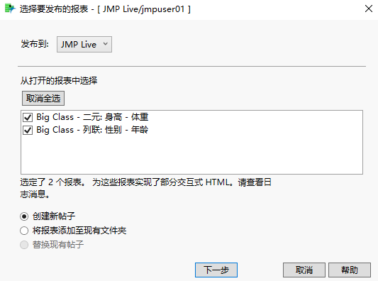

图 10.4 “选择报表”窗口
4. (仅限 JMP Live)在发布到旁边,选择一个 JMP Live 服务器。
5. 选择要发布的已打开报表。
6. 选择您的操作,然后点击下一步:
‒ 创建新帖子
‒ 将报表添加至现有文件夹
‒ 替换帖子中的现有报表(若存在具有确切名称的帖子)

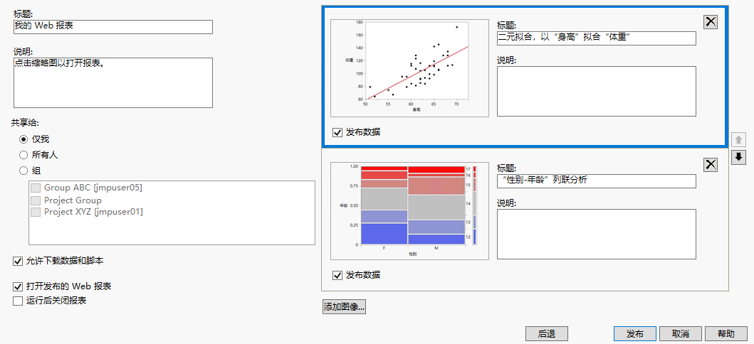

图 10.5 创建包含多个报表的新帖子
注意:若要发布单个报表,图 10.5 中的窗口和选项略有不同。
1. (仅限多个帖子)请输入文件夹的标题和可选说明。
2. (可选)更新每个报表的标题并添加说明。
3. 选择如何共享帖子:
‒ 仅我 保持您的帖子私有且仅对您可见。
‒ 所有人 在 JMP Public 或 JMP Live 上与所有人共享您的帖子。
‒ 组 与您选择的组共享您的帖子。您可以发布到的组显示在该选项下面。
4. 更改其他选项。请参见帖子选项。
5. 点击发布。

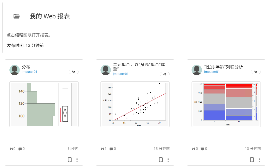

图 10.6 包含报表的 JMP Live 文件夹

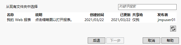

图 10.7 选择现有文件夹
注意:您只能看到您有权更新的文件夹。这些是您拥有的文件夹或您所属组中的文件夹。
1. 选择文件夹执行以下操作之一:
‒ 点击列表中的某个文件夹,然后点击下一步。
‒ 搜索文件夹 — 在“关键字搜索”框中,输入出现在文件夹名称或说明中的单词,然后点击某个文件夹。点击下一步。

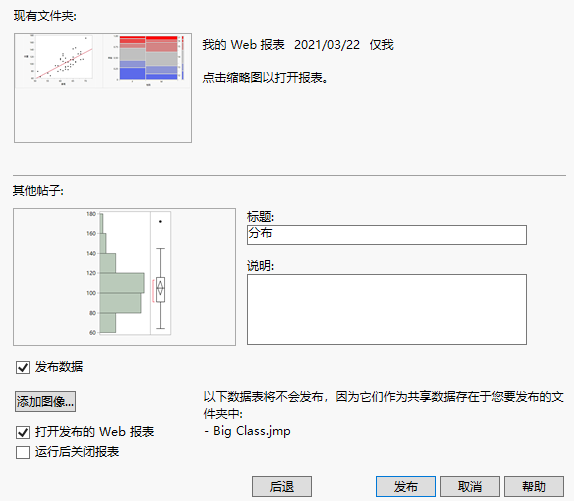

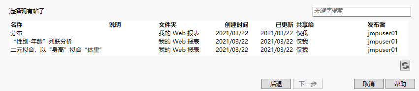

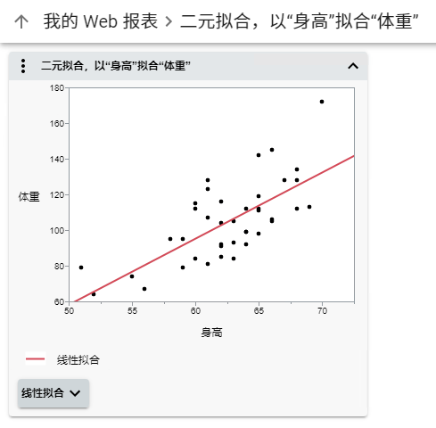

替换帖子中的现有报表
图 10.10 选择现有帖子
注意:您只能看到您有权更新的帖子。
1. 选择某个帖子。执行以下操作之一:
‒ 点击列表中的某个帖子,然后点击下一步。
‒ 搜索帖子 — 在“关键字搜索”框中,输入出现在帖子名称或说明中的单词,然后点击某个帖子。点击下一步。

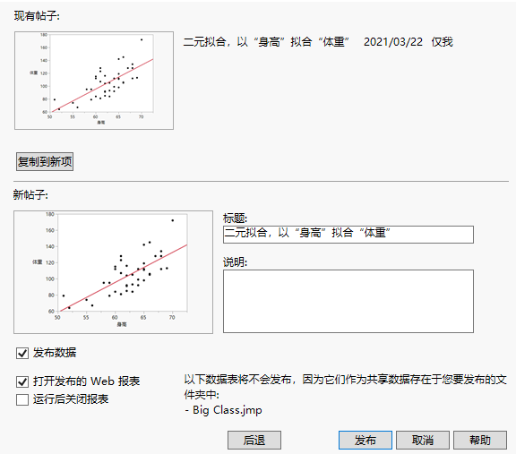

图 10.11 替换现有帖子
2. 选择以下选项之一:
‒ 要使用现有帖子中的相同标题和说明(若存在),请点击复制到新项。
‒ 要使用更新的标题和说明,请输入新的标题和说明。
3. 更改其他选项。请参见帖子选项。
4. 点击发布。
5. 点击确定取消显示说明性窗口。
图 10.12 在 JMP Live 中替换的报表
