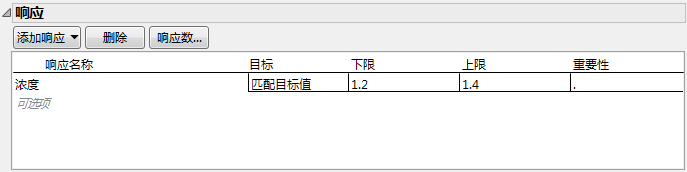

3. 打开“响应”分级显示项。
图 A.4 “定制设计”窗口中的“响应”分级显示项
Image shown here
设计该实验时,指定了响应目标为“匹配目标值”,下限值为 1.2 且上限值为 1.4。因为只有一个响应,您未指定“重要性”的值,因为它默认为 1。构造设计表时,JMP 会将“响应限”列属性分配给浓度。

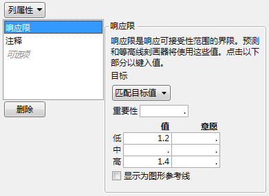

5. 在 Coffee Data.jmp 样本数据表中,选择浓度列,然后选择列 > 列信息。
6. 在“列属性”列表中选择“响应限”。
图 A.5 “浓度”的“响应限”列属性
Image shown here
请注意以下事项:
‒ “目标”设置为匹配目标值。
‒ 缺少“重要性”。缺少“重要性”时,JMP 将给定分析中的所有响应视为具有相等的“重要性”值。因此,JMP 为浓度分配“重要性”值 1。
‒ 下限为 1.2。
‒ 上限为 1.4。
‒ 未指定“中”值。
因为未指定“中”值,目标定义为上限和下限的中点值(即 1.3)。
‒ 未指定“意愿”值。
7. 选择显示为图形参考线选项。

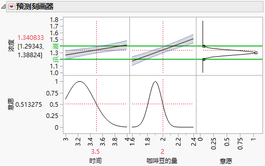

9. 在 Coffee Data.jmp 数据表中,点击简化模型脚本旁边的绿色小三角。
10. 点击运行。
“预测刻画器”显示在报表底部。
图 A.6 显示“浓度”的意愿函数的刻画器
Image shown here
浓度的意愿函数显示在图中“意愿”的正上方。显示该图是因为数据表包含浓度的“响应限”列属性。“预测刻画器”还为浓度的下限和上限显示参考线。
