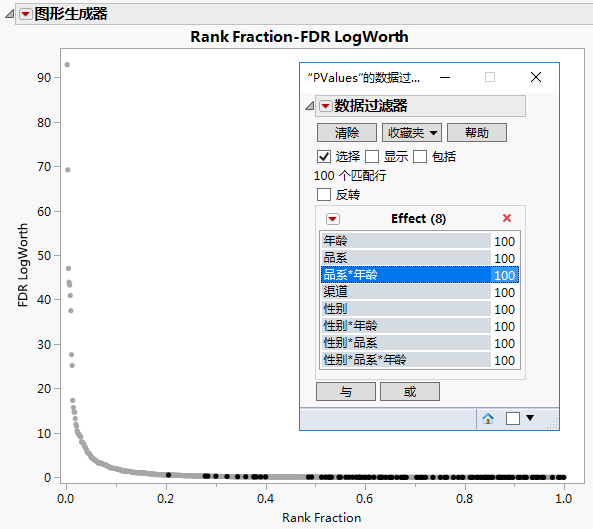

要大概了解哪些效应是重要的,请执行以下步骤:
8. 运行“PValues”数据表中的秩分数-FDR LogWorth 脚本。
9. 选择行 > 数据过滤器。
10. 在“数据过滤器”窗口中,选择效应,然后点击添加。
11. 在“数据过滤器”中,在模型效应列表中点击各个效应,与此同时查看“秩分数-FDR LogWorth”图中的选定点。
请记住,超过 2 的 LogWorth 值在 0.01 水平下是显著的。通过使用“数据过滤器”,您发现除了性别和渠道外,模型效应在 0.01 水平下很少是显著的。图 22.18 显示了位于值 2 处的参考线。选择了品系*年龄交互作用效应检验所对应的点。这些点在 0.01 水平下不显著。
图 22.18 选择了品系*年龄检验的“秩分数-FDR LogWorth”图
