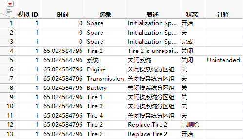

结果表当您点击“开始”方框下方的绿色箭头以运行模拟后,模拟结果将显示在数据表中。该表说明在每次模拟迭代中出现的事件和后续操作。
结果表包含以下列:
模拟 ID
标识事件或操作所属的模拟迭代。
时间
提供事件或操作在模拟中发生的确切时间。
对象
提供事件或操作连接到的方框形状的名称;若为系统事件和操作,则提供系统的名称。
表述
提供发生的事件或操作的名称。
状态
提供对象在该确切时间的状态。每个操作的初始化和终止都分别用“开始”和“完成”来表示。
注释
提供关于某个操作的补充说明。每个模拟迭代的末尾都用“结束”来表示。
图 12.10 RSS 结果表
请注意,图 12.10 中的第一个条目是 Initialization Spare in Trunk 操作的开始,该操作具有立即完成时间。该操作关闭 Spare 元件,然后在时间仍为 0 时完成。
下一事件是在第一次模拟迭代经过大约 65 天后发生的 Tire 2 is Unrepairable。在第五行中,系统意外设置为“关闭”状态,因为只有三个轮胎能正常使用。Need 4 Tires to Drive 结点要求至少有四个轮胎(包括备胎)才能正常使用。Tire 2 is Unrepairable 事件同时触发了 Replace Tire 2 操作和 Use Spare 操作。第 11 行中触发了 Drive with Spare 操作,系统被设置为“开”状态。
请注意,Tire 2 失效的同时被 Spare 更换。在系统被设置为“关闭”状态和系统恢复“开”状态两个时间点之间未占用任何时间。由于后续操作具有立即完成时间,Tire 2 is Unrepairable 事件未造成任何系统中断时间。结果分析器显示系统中断时间会在操作为“非立即”时累积。
