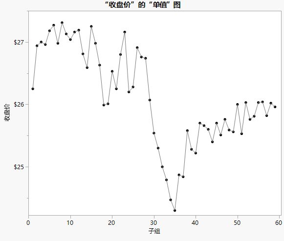

运行图将一列数据显示为一系列连接起来的点。本例显示 Quality Control 样本数据文件夹的 Stock Averages.jmp 中的收盘价变量的运行图。
1. 选择帮助 > 样本数据库,然后打开 Stock Averages.jmp。
2. 选择分析 > 质量和过程 > 控制图 > 运行图。
3. 选择收盘价并点击 Y。
4. 点击确定。
图 3.22 Stock Averages 数据表的收盘价运行图
