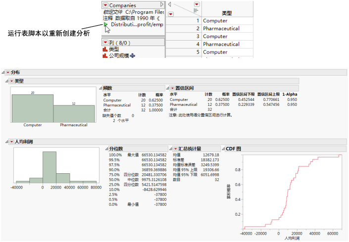

3. 要重新创建分析,点击“分布”脚本旁边的绿色小三角。
图 7.13 运行分布脚本
Image shown here
提示:右击表脚本以查看更多选项。
