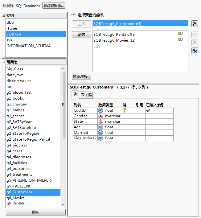

1. 选择文件 > 新建 > 数据库查询,连接至数据库,然后选择 SQBTest 架构。请参见连接至数据库。
2. 从“架构 - 表”列表中选择所需架构。
若还选择了表,该表将在您点击“下一步”后成为主表。
3. 在“选择要查询的表”窗口中,选择“可用表”列表中的 g6_Customers,然后点击主表。
“列”选项卡显示 CustID 是主键。数据已编入索引,可加快查询速度。
4. 从“可用表”列表中选择 g6_Movies 和 g6_Rentals,然后点击副表。
“左连接”图标 Image shown here 指示这些表已自动连接(图 3.36)。CustID 是 g6_Customers 中的主键,且与另外一个表的外键匹配。
提示:添加主表或副表后,点击添加相关表可添加包含匹配列的表。当未找到相关表或者未选择主表或副表时,该按钮不可用。
图 3.36 中显示了完成的窗口。
图 3.36 选择主表和副表
Image shown here

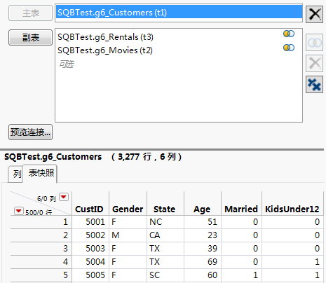

5. 点击每个表的表快照选项卡以预览数据。
图 3.37 “表快照”选项卡
Image shown here

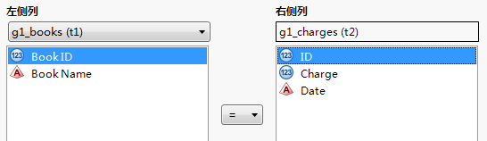

3. 选择“副表”窗格中的 g1_charges,然后点击编辑连接 Image shown here。
随即显示“添加条件”窗口。
4. 在“左侧列”列表中,选择 g1_books。
5. 从“左侧列”框中选择 Book ID。
6. 从“右侧列”框中选择 ID。
7. 确保在两个框之间选择了等号。
图 3.38 “添加条件”窗口
Image shown here
8. 点击下一步。
