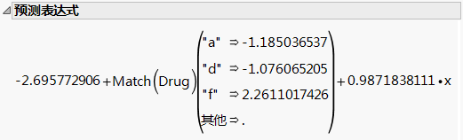

“显示预测表达式”选项显示用于预测响应的方程式。图 3.20 显示了 Drug.jmp 样本数据表的示例。该表达式作为典型 JMP 公式给出。例如,要预测服用药物 a 的某人在 x = 10 时的响应,您需要按如下方式计算(适当舍入):–2.696 - 1.185 + 0.987(10) = 5.99。
提示:要在预测公式中指定位数,请转至文件 > 首选项 > 表,并更改默认字段宽度值。
图 3.20 预测表达式
Image shown here

预测表达式的示例
1. 选择帮助 > 样本数据库,然后打开 Drug.jmp。
2. 选择分析 > 拟合模型。
3. 选择 y 并点击 Y。
4. 选择药物和 x,然后点击添加。
5. 点击运行。
6. 点击“响应‘Y’”红色小三角并选择估计值 > 显示预测表达式。随即显示图 3.20 中的报表。
