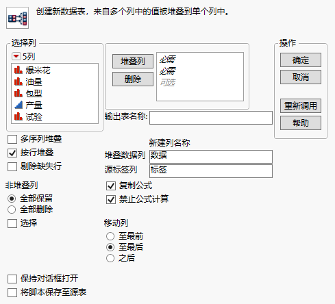

要堆叠列,请执行以下步骤:
1. 选择表 > 堆叠。
图 6.8 “堆叠”窗口
Image shown here
2. 突出显示要堆叠的列的名称,然后点击堆叠列。
3. 使用附加选项进一步定制您的堆叠。
4. 点击确定。
堆叠选项
“选择列”过滤器菜单
包含用于搜索和过滤列的选项。请参见“列过滤器”菜单。
多序列堆叠
将选定的列堆叠为两个或更多列。通过在序列数框中输入数字,指定要将选定列堆叠到几列中。该框将在选中多序列堆叠旁边的框时出现。
若序列由相邻的列构成,请选择邻近选项。
请参见示例:将多列堆叠为多列。
注意:您向右框添加列时采用的顺序决定它们所属的组。
按行堆叠
按行堆叠列。取消选择该选项可以将一个列堆叠在另一个列下面。默认选定该选项。
剔除缺失行
从新表中剔除缺失数据。若同时选中了按行堆叠,则只会剔除所有数据都缺失的行。
非堆叠列
在新数据表中包括或删除非堆叠列。选择以下选项之一:
全部保留
在新表中包括原始表中的所有非堆叠列。默认选定该选项。
全部删除
忽略新表中的非堆叠列。
选择
选择要在新表中包括或删除的非堆叠列。
保持对话框打开
点击确定后保持“堆叠”窗口打开。
将脚本保存至源表
将脚本保存到原始数据表,这允许您使用相同的设置再次堆叠数据。
堆叠列
添加要堆叠的列。
删除
删除所有突出显示的列。
输出表名称
(可选)指定新表的名称。
堆叠数据列
将名称分配给将包含堆叠列数据的列。默认名称为数据。若不希望该列出现在新表中,请将该框保留为空。
源标签列
将名称分配给将包含原始表的列名称的列。默认名称为标签。若不希望该列出现在新表中,请将该框保留为空。
复制公式
在输出列中包含原始表中的公式。默认选定该选项。
禁止公式计算
创建新表时阻止 JMP 计算列公式。默认选定该选项。
移动列
指定堆叠列移至的位置。“至最后”是默认值。
