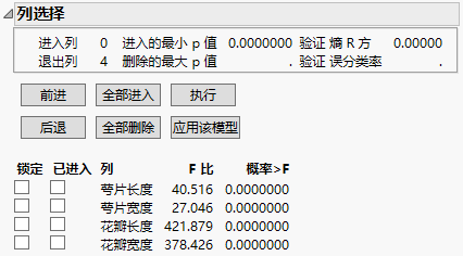

若您在启动窗口中选择了“逐步选择变量”选项,打开“判别分析”报表时会显示“列选择”面板。您可以执行逐步分析,使用按钮选择变量或使用“锁定”和“已进入”复选框手动选择它们。根据您的选择会更新 F 比和 p 值。有关如何更新这些值的详细信息,请参见更新“F 比”和“概率>F”。
若指定任何类型的验证集,则会显示“执行”按钮。当您点击“执行”时,JMP 使用验证集统计量来确定要执行的步骤数。
图 5.4 Iris.jmp 具有验证集的“列选择”面板

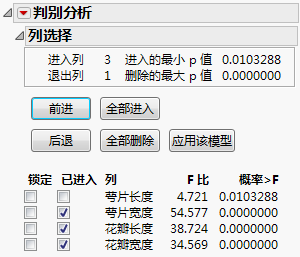

7. 点击前进三次。
三个协变量进入模型。“进入的最小 p 值”显示在顶部面板。它的值为 0.0103288,指示剩余协变量萼片长度在物种的判别分析模型中也可能是很有用的。
图 5.5 Iris.jmp 的逐步模型

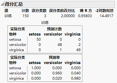

请注意,您为模型选择的协变量在“得分汇总”报表顶部列出。
图 5.6 显示所选协变量的“得分汇总”报表
