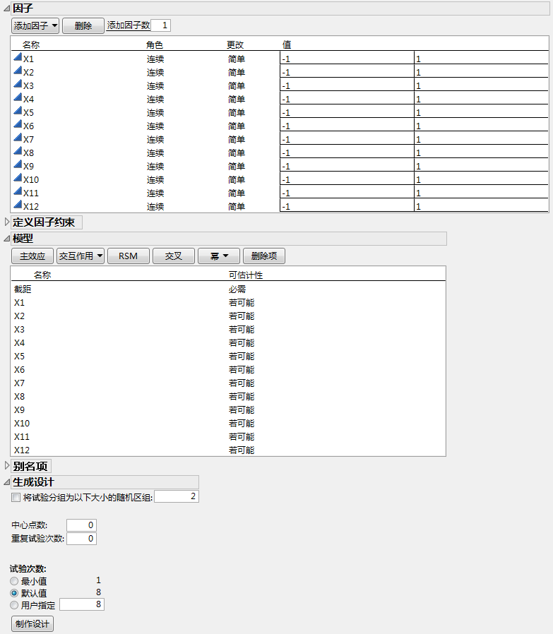

1. 选择实验设计 > 定制设计。
2. 在添加因子数旁边键入 12。
3. 点击添加因子 > 连续。
4. 点击继续。
5. 在“模型”分级显示项中,选择除“截距”之外的所有项。
6. 点击任意效应旁边的必需,将其更改为若可能。
将效应设置为若可能可确保 JMP 使用 Bayes D 最优性准则获取设计。
图 5.12 因子、模型和试验次数
Image shown here

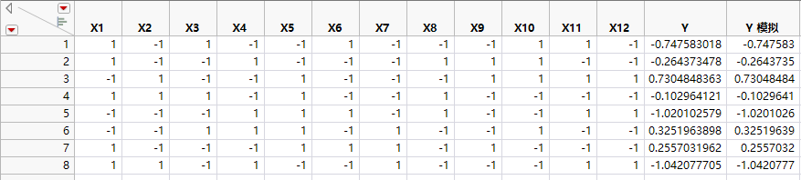

图 5.13 包含模拟响应的设计表
Image shown here

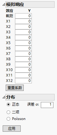

响应列 Y 和 Y 模拟的初始值具有相同的模拟值。这些值是来自 N(0, s) 分布的随机值。其中,s 是来自功效分析对话框的 RMSE,默认值为 1。Y 模拟值随着使用“模拟响应”窗口中的参数值定义的模型随机生成的值而更新。Y 列专用于运行实验后的真实响应。

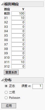

图 5.14 “模拟响应”窗口
Image shown here
“模拟响应”窗口显示所有项的默认系数均为 0,分布选择为“正态”,“误差 σ”为 1。Y 和 Y 模拟列中的值当前仅反映随机变异。
13. 更改“模拟响应”窗口中的系数的值,如图 5.15 所示。
图 5.15 模拟响应的参数值
Image shown here
14. 点击应用。

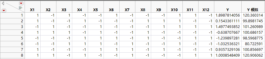

Y 模拟列中的响应值随即更改。
注意:响应值随机生成。您的值不会与图 5.16 中的值精确匹配。
图 5.16 X1 和 X11 活跃时的 Y 模拟响应列
Image shown here
在您的模拟中,您将 X1 和X11 指定为活跃因子;相对于误差变异,这两个因子的效应较大。出于此原因,您在分析数据时应将这两个因子标识为活跃因子。

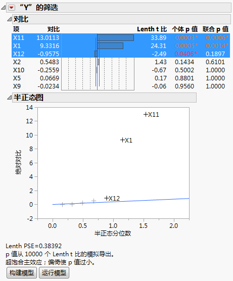

使用“筛选”平台分析超饱和设计
“筛选”平台提供了用于标识活跃因子的方法。使用“筛选”平台来分析设计表中的 Y 模拟值(图 5.16)。“筛选”平台位于实验设计 > 经典菜单下。
注意:您的数据表中的 Y 模拟值与本例中的值稍有不同。报表中的精确值将不同于此处显示的结果。
1. 选择实验设计 > 经典 > 两水平筛选 > 拟合两水平筛选。
2. 选择 Y 模拟并点击 Y。
3. 从 X1 一直选择到 X12,然后依次点击 X 和确定。
图 5.17 超饱和设计的筛选报表
Image shown here
因子 X1 和 X11 具有较大的对比以及 Lenth t 比值。此外,这两个因子的“联合 p 值”较小。在半正态图中,X1 和 X11 均落在距离线条较远的位置。“对比”报表和“半正态图”报表指示 X1 和 X11 是活跃的。尽管 X12 的“个体 p 值”小于 0.05,但其效应比 X1 和 X11 的效应小得多。
由于设计超饱和,p 值可能比所有效应都可估计的模型中的 p 值要小。这是因为效应估计值因其他可能活跃的主效应产生偏倚。在图 5.17 中,“构建模型”按钮正上方的注释提醒您这一可能性。

4. 点击构建模型。
构造的模型仅包含效应 X1、X11 和 X12。

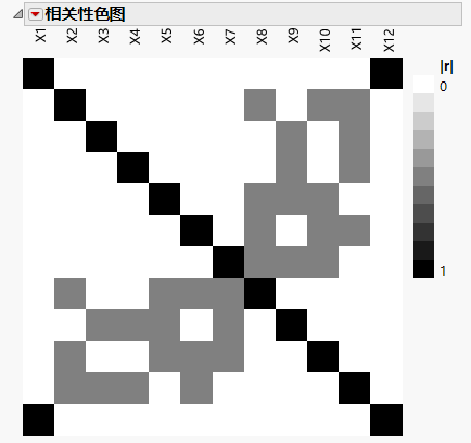

6. 在“定制设计”窗口中,打开设计评估 > 相关性色图分级显示项。
图 5.19 “相关性色图”分级显示项
Image shown here
悬停在单元格上方可查看绝对相关性。请注意,X1 与其他主效应(X4、X5、X7)的相关性高达 0.5。(图 5.19 使用 JMP 默认颜色。)

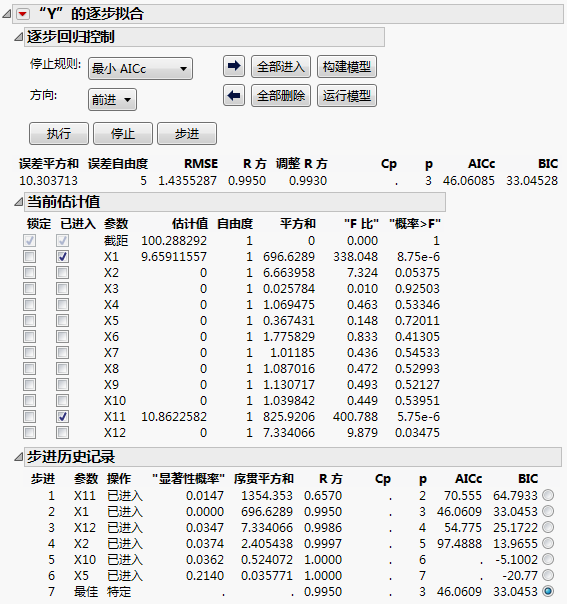

使用逐步回归分析超饱和设计
逐步回归是另一种标识活跃因子的方式。图 5.16 中的设计表包含三个脚本。“模型”脚本使用“拟合模型”平台中的逐步回归分析数据。
1. 在设计表的“表”面板中,点击模型脚本旁边的绿色小三角。
2. 将特质从标准最小二乘改为逐步。
3. 点击运行。
4. 在“‘Y’ 的逐步拟合”报表中,将停止规则改为最小 AICc。
对于设计的实验,BIC 通常是比 AICc 更为宽松的停止规则,因为 BIC 往往允许在模型中包含不活跃效应。
5. 点击执行。
图 5.20 超饱和设计的逐步回归
Image shown here
图 5.20 显示选定模型包含两个活跃因子:X1 和 X11。步进历史记录显示在报表的底部。请记住,X1 和 X11 与其他因子的相关性可能掩盖其他活跃因子的效应(图 5.19)。
