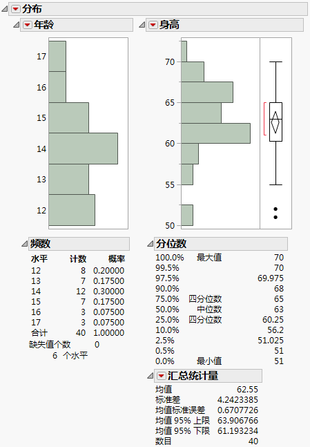

初始“分布”报表包含每个变量的直方图和报表。
图 3.5 初始“分布”报表窗口
The Initial Distribution Report Window
注意:按照“分布”平台的示例中的说明生成图 3.5 所示的报表。

直方图和报表
直方图可直观地显示数据。请参见直方图。
分类变量的初始报表包含一个“频数”报表。请参见“频数”报表。
连续变量的初始报表包含一个“分位数”报表和一个“汇总统计量”报表。请参见“分位数”报表和“汇总统计量”报表。
