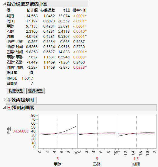

使用“拟合确定性筛选”平台可通过称为 DSD 的有效模型选择的方法分析确定性筛选设计 (DSD)。该方法利用确定性筛选设计的独特结构。
应用于 DSD 的标准模型选择方法可能无法标识活跃效应。为标识活跃的主效应和二阶效应,“DSD 的有效模型选择”算法会利用 DSD 的结构。

组合模型参数估计值
主效应残差图
预测刻画器
