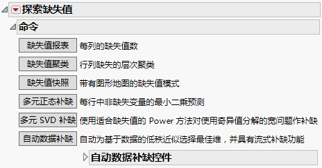

在启动窗口中点击“确定”后,该报表随即打开以显示“命令”分级显示项和一个“缺失列”报表。命令如下:
• “缺失值”报表
• 缺失值聚类
• 缺失值快照
• 多元正态插补(若在启动窗口中输入了建模类型为“名义型”或“有序型”的“数值”列则不可用。)
• 多元 SVD 插补(若在启动窗口中输入了建模类型为“名义型”或“有序型”的“数值”列则不可用。)
• Image shown here自动数据插补(若在启动窗口中输入了建模类型为“名义型”或“有序型”的“数值”列则不可用。)
提示:要对依据变量的所有水平运行缺失值命令,请按 Ctrl 键并点击所需的命令按钮。

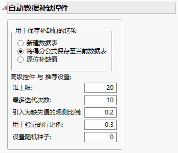

自动数据插补控件
ADI 实用工具包含用于保存插补值的选项和高级控件。
图 21.13 ADI 控件
Image shown here
用于保存插补值的选项
提供以下用于保存 ADI 方法的插补值的三个选项:
新建数据表
创建与原始数据表具有相同维的新数据表。在新数据表中,启动窗口中的选定列包含插补值。
将得分公式保存至当前数据表
将名为插补_ 的列组保存至包含在启动窗口中指定的插补列的当前数据表。隐藏列 ADI 插补列也会添加至包含数据插补中使用的插补向量和得分公式的当前数据表。若向数据表添加任何其他行,列公式会自动更新,从而支持对流数据进行缺失数据插补。这是默认选项。
原位插补值
在当前数据表中插补缺失值。插补值显示为浅蓝色。
高级控件
包含以下高级控件,它们默认为基于数据的推荐设置:
维上限
确定低秩近似中允许的最大秩。由所选列构成的矩阵的维确定。
最多迭代次数
确定要迭代的值的个数,以确定插补模型的调节参数。默认值为 10。
引入为缺失值的观测比例
确定添加到训练集和验证集的 IM 值的比例。每个集的默认比例为 0.2。
用于验证的行比例
确定在训练集和验证集中使用的行的比例。验证集的默认比例为 0.3。
设置随机种子
确定 ADI 的随机种子。使用该选项获取可重现的结果。
